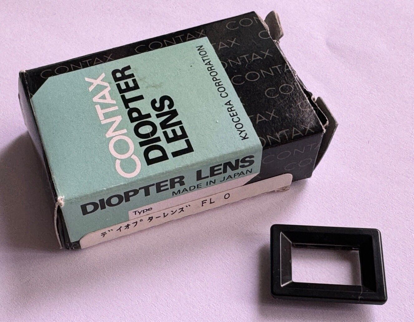

J'ai pu essayer les correcteurs dioptriques de Nikon - ronds et rectangulaires - aucun ne monte sur le viseur du boîtier ou l'oeilleton en caoutchouc.
J'ai trouvé deux références des correcteurs dioptriques d'origine:
Type FM Diopter Lens (ronds)
et Type FL Diopter Lens (rectangulaires)
Quel modèle vous me conseillez pour mon 159MM?

Dommage que les correcteurs dioptrique de visée coutent aussi cher pour ce modèle

Les correcteurs dioptriques ne sont pas très utiles avec les 139 et 159, car le dégagement oculaire est suffisant pour qu'un porteur de lunettes voie l'ensemble du cadre. Garde ton argent pour le zoom et choisis plutôt le 35-70, qui a meilleure réputation que le 28-70 (je dis ça en m'appuyant sur les graphiques MTF : je n'ai ni l'un, ni l'autre !). Attention, ces zooms sont à pompe. Tout le monde n'aime pas ça.

Ton retour est intéressant mais je ne suis pas d'accord au sujet des correcteurs dioptriques. J'ai fait un film avec un RX et une fois le correcteur dioptrique intégré réglé à ma vue (je ne porte pas de lunettes quand je prends des photos), le confort est beaucoup meilleur que sans. Je ne comprends pas pourquoi Contax n'a pas intégré le correcteur dioptrique dans le 159Xenophon a écrit : mardi 06 mai 2025 23:35 Les correcteurs dioptriques ne sont pas très utiles avec les 139 et 159, car le dégagement oculaire est suffisant pour qu'un porteur de lunettes voie l'ensemble du cadre. Garde ton argent pour le zoom et choisis plutôt le 35-70, qui a meilleure réputation que le 28-70 (je dis ça en m'appuyant sur les graphiques MTF : je n'ai ni l'un, ni l'autre !). Attention, ces zooms sont à pompe. Tout le monde n'aime pas ça.

C'est mon préféré chez Contax... Depuis un an et demi, j'ai essayé par presque tous les reflex Contax de 137 jusqu'à RTS III (sauf NX, AX et RX II). J'ai décidé de ne garder que celui là pour son rapport qualité/taille car je fais beaucoup de randos et le poids compte.
Ceci dit, je trouve extraordinaires le viseur de RX, proche de mon Leica en clarté, et la finition de RTS III avec son système d'aspiration.
Malheureusement leur poids me fait préférer le 159.
J'ai acheté un verre dioptrique sur Ebay et je fais la MAP beaucoup plus facilement.
