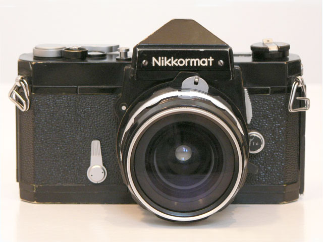

tortue81 a écrit :L'objectif est un 50mm Nikkor-H. 1:2
Bizarre, le diaph le plus ouvert mentionné sur la bague est 3,5, et non 2. C'est peut être un macro, non ?

@Tipi : les photos sont reprises du site et l'objectif monté sur ce Nikkormat (un des miens) est un 28mm 1:3,5.
