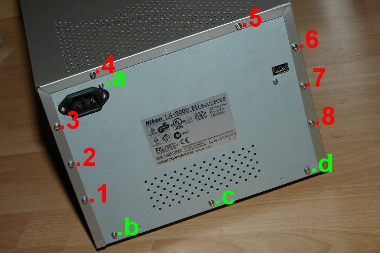

Le démontage est assez simple.
Si on se contente de dépoussiérer la vitre de protection du CCD il faut seulement ouvrir le capot (8 vis - repaires rouges) et enlever le dos de l'appareil (4 vis - repaires vert).

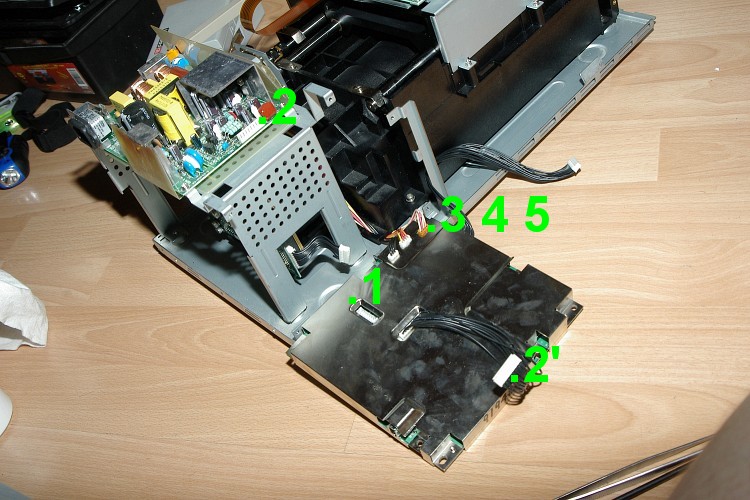

Cela donne directement accès à la platine du capteur, il faut d'abord débrancher le connecteur sur la carte mère repère 1 (ici avec la carte mère démonté ce qui n'est pas nécéssaire)

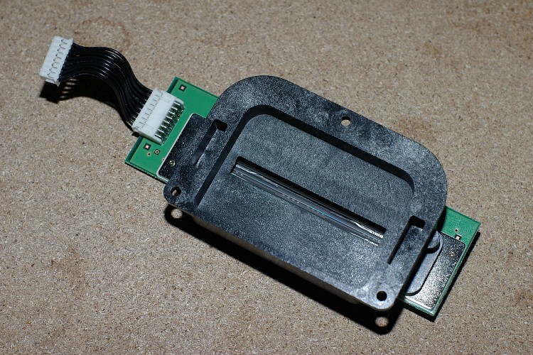

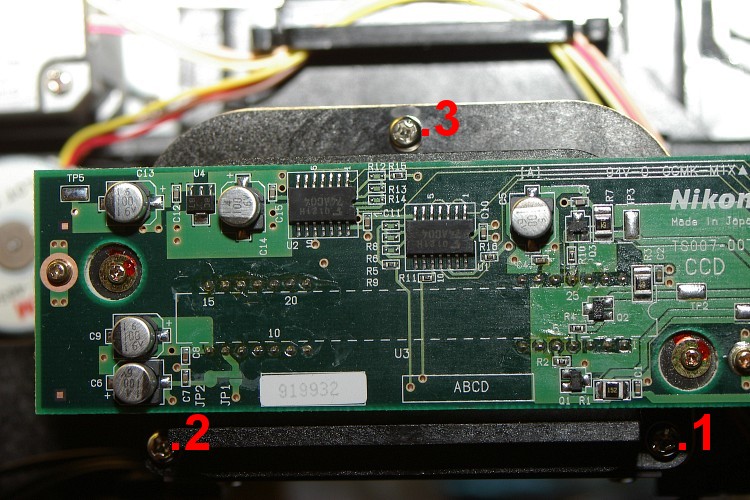

Sous le circuit d'alimentation on trouve le dos de la platine du CCD.
Après avoir dévissé les 3 vis on peut sortir le capteur en prenant garde à ne pas perdre les calles de réglage.
Dans mon cas il y avait des poussières visibles sur la plaque de verre que j'ai simplement enlevé avec un simple pinceau.
Le montage s'opère à l'inverse en prenant garde à bien aligner la platine du capteur sur la réglette juste en dessous, le reste du montage ne pose pas de difficultés.
