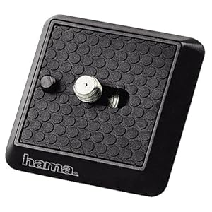

Un appareil Voigtländer de type Bessa R présente une faible épaisseur. Le pas de vis destiné à recevoir un trépied est décalé, à quelque millimètres de la face avant de l'appareil. Ceci fait que lorsqu'on utilise un trépied courant, la plateforme dépasse à l'avant de l'appareil (la plupart des plateformes étant destinées aux réflex). Or ceci gène le fonctionnement de la bague de diaphragme (la griffe qui dépasse frotte la plateforme du trépied !).
Connaissez-vous des modèles de trépieds et/ou platesformes adaptées à ce type d'appareil ? Pour le moment aucun vendeur n'a su me renseigner...
Pour voir le dessous de l'appareil : http://www.cameraquest.com/jpg4/V%20R3M%20B%209.jpg (même s'il s'agit de la version "anniversaire")
Exemple de support d'appareil pour plateforme http://ecx.images-amazon.com/images/I/5 ... AA300_.jpg
Par avance merci de vos conseils

est-ce le petit ergot qui bloque la bague ?
et voulez-vous absolument employer ce type de plate-forme ?

assistant a écrit : est-ce le petit ergot qui bloque la bague ?
Je pense que c'est tous les bidules qui dépassent sur les objectifs Voigtlander :
Source : l'excellent Cameraquest
Et si tu ajoute une visse mâle femelle entre les deux ? Genre comme 260631353955 sur ebay ?

Bon je viens de regarder et, effectivement, avec un summar ou summitar, difficile d'utiliser l'ergot de mise au point.
Ceci dit, je ne comprends pas trop le fait d'incriminer le Bessa : en effet, contrairement à d'autres appareils, le décentrage du pas de vis vers l'avant du boîtier serait plutôt de nature à dégager l'accès à cet ergot. Je me trompe ? :roll:
La solution proposée par assistant me semble tout à fait indiquée pour résoudre ce problème.

daouar : oui, il s'agit bien des bidules qui dépassent. Ta photo du 40 est un excellent exemple (objectif très court, donc les bidules sont très proches de la face avant de l'appareil). Je vais regarder la possibilité d'une vis mâle-femelle.
assistant : oui, je pense que tu peux citer une marque de rotule ball :mrgreen:
Jérôme : ben justement, la vis, même décentrée, ne l'est pas assez...
Merci de vos conseils :D

pour la rotule ball, la marque est manfrotto; et je conseillerais le modèle sans plaque de fixation rapide.
celle-ci ne conviendrait peut-être pas; à voir.
j'utilise des rotule ball depuis longtemps, et j'en suis très satisfait.
