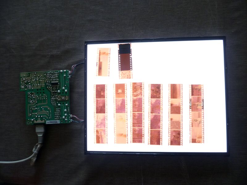

J'ai justement deglingué un lcd qui buggait pour utiliser le retroeclairage comme table lumineuse
Et ô que vois je dans les messages en cours, un sujet sur une table lumineuse à lcd !
Voici donc la bête:
Cout: 0 €
J'ai demonté le socle arrière de l'ecran.
Dans ce socle blindé il y avait l'alimentation et une carte de gestion graphique et des boutons de facade.
Les deux cartes etaient reliées par un connecteur simple.
Sur ce connecteur il a fallu trouver les broches correspondantes à l'allumage du retroeclairage (sortie de veille disons...).
Sur ces broches on trouve:
+15 v et -15v
+5 v
un 0v (reperable en general à une grosse piste qui parcours l'ensemble de la carte)
deux mysterieuses broches sans tension ...
en reliant une des deux broches au +5v le retroeclairage s'est allumé.
Un shunt sur la broche trouvée et le +5v et le retroeclairage est fonctionnel dès la mise sous tension.

Yes !!! C'est exactement ça !
Ne reste qu'a habiller ça d'un coffret, histoire de rendre l'usage pratique et éviter de prendre un châtaigne en touchant la THT qui cours sur la carte...
Tu prévoit de couvrir le dalle d'une vitre ou d'un plexi ???
:bienjoue: :bienjoue: :bienjoue:

Vitre ou plexi je ne sais pas trop.
Il faudra que je re-défasse la partie avant qui retient les films de plastique (opaque et polarisant ?!) car des poussières se sont incrustées lorsque j'ai tout demonté puis remonté, quelques traces de doigt aussi.
Pour l'instant ça ne me semble pas vraiment fragile, peut être une plaque de verre mineral, c'est assez fin et pas trop difficile à travailler.
Seul bemol, l'alim siffle :mrgreen:
ka.mera
Messages : 2947
Re: Table lumineuse a 2 kopeck ...
Message par ka.mera »
J'ai viré les filtres, l'éclairage est plus agréable pour une table lumineuse ... surtout sans le "polarisant"(?) qui perturbe l'angle de vision... (amha).
A priori, rien à faire pour le sifflement (circuit THT) si ce n'est espérer le diminuer en intégrant la dalle et son alim dans un coffret. :?
Iota
Messages : 296
Enregistré le : samedi 04 mai 2013 15:20
Message par Iota »
ha je n'ai pas essayé sans les filtres ... à voir.
Pour le sifflement c'est en general les transfos ou les selfs.
On peut reduire le bruit d'un transfo en serrant davantage les lamelles de metal ou en ajoutant du vernis.
C'est en principe dejà monté comme ça mais avec le temps (ou la qualité...) l'efficacité diminue.
