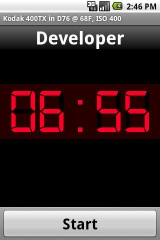

J'utilise cette appli sur ma tablette et téléphone. ( android, mais ça doit se trouver aussi pour la pomme )
Ce qui est cool, c'est que tu peux enregistrer tout tes process et avoir le chrono pour toutes les étapes.
