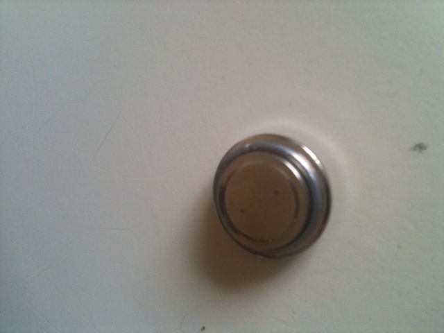

Re: Pile minolta srt303b
Bonjour à tous,
pour mon SRT 100x, j'ai acheté des zinc air 1,35v ici :
http://www.batteriesinaflash.com/photog ... ir-battery
les dimensions de cette pile sont "pratiquement" identique au modèle mercure.
cependant j'ai quand même un p'tit problème. L'appareil paraissait hors tension de temps en temps. Le contact avec la couvercle conducteur se faisait mal. J'ai alors "bricolé" l'adaptateur le plus simple du monde :
un anneaux en fil à braser. voir les photos ci après :
Désolé pour les photos Iphone, mais c rapide.
Sinon avec mon colis de piles j'ai reçu une carte avec une réduction de 10% avec le code promo SAVE10EARTH, alors si vous voulez en profiter, n'hésitez pas
A+
