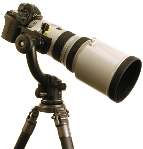

- La tête pendulaire, c’est une tête adaptée à l’usage des longs téléobjectifs en mode poursuite
http://www.jama.fr/boutique/uploads/art ... KICK_B.jpg
