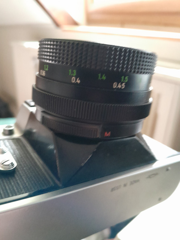

J'ai resorti un vieil appareil Zenit E avec un objectif pentagon auto multi coating 50mm 1,8 . J'ai vu que cet objectif était de bonne qualité et le résultat des photos était incroyable !
J'ai vu qu on avait la possibilité avec une bague d adaptation, de l'utiliser sur d'autres boitier comme par exemple les boîtiers plus modernes canon EOS . Je voudrais donc le tester sur mon boîtier canon eos 5 .
Sur quel mode mettre le boîtier pour utiliser un objectif tout manuel ? Je pense bien sur au mode "manuel " du boitier mais si d'autres paramètres sont à appliquer. Merci :bienjoue:

La bague "manuel/auto" à côté de la bague des diaf est bloquée sur "manuel " , cela pose t il problème pour l'utiliser sur un boîtier EOs de canon?

Pas de problème comme il n' y aura pas de liaison entre le boitier EOS et l'optique M42, donc pas de préselection automatique du diaphragme, c'est la seule position possible.

Hello, j'utilise parfois ce même objectif qui est excellent sur mon 6D via une bague sans confirmation de mise au point et cela ne pose pas de problème, je me mets en mode priorité ouverture et en mode M sur l'objectif et le choix de la vitesse se fera automatiquement (la visée se fera à ouverture réelle et pas à pleine ouverture en revanche donc viseur plus sombre)

Si tu l'adapte et que tu fais des sujets statiques : Le petit switch M-A est bien pratique, tu laisse le diaph à f4 ou autre par exemple, mais positionne le switch pour faire une visée à pleine ouverture. Tu fais ta mise au point comme ca puis pousse le levier pour faire tomber le diaph d'un coup à la valeur visible sur la bague. Si le switch à l'air de bientôt tomber ou force : je te recommande vivement de démonter, nettoyer et regraisser. Ca te facilitera fortement la vie. Pas mal de vidéo youtube la dessus.
