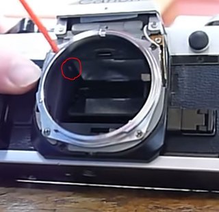

Est ce que ce meme WD40 est utilisable pour remplacer le papier toilette ?phildu24 a écrit : vendredi 17 mai 2024 16:41Aristote à parfaitement résumé ce qu'il en est du WD40.MSWING a écrit : vendredi 17 mai 2024 14:53 c'est pas bon le WD40 ? je l'ai utilisé pour une vieille machine à coudre, huile figée, et ça remarche impec !
Le WD40 est un très bon produit.... si il est utilisé pour quoi il est conçu. Après certains en vaporisent dans leur chiottes avec pour éviter que le calcaire n'accroche. (et je le prouve)....
On ne peux pas comparer une machine à coudre et appareil photo, même si celui ci est équipé d'un objectif qui pique , ce ne sont pas les mêmes contraintes mécaniques...![]()
Ce n'est pas rien si les lubrifiants et graisses très spécifiques des appareils photos coutent cher, si leur propriétés lubrifiantes ont duré plusieurs décennies avant d'arriver à épuisement, souvent figées pour cause d'inutilisation et/ou de conservation négligée.
Après il ne faut pas s'étonner si on trouve pléthore de boitiers, prétendus "CLA" : (Clean, Lubrate, Adjust), qui tombent en rade au bout d'une semaine d'utilisation.
Après chacun fait comme il le sent...![]()

Un réparateur de Vélos si je devine bien ce qui est accroché au mur ( arrière plan à gauche .... )
On voit bien la fuite de produit en haut à gauche, (à 1:04)
Au fur et à mesure des déclenchements, je parie ma selle et mes bottes, que le surplus de produit va être projeté dans le boitier, les taches grasses vont apparaitre sur le miroir, imprégner un peu les mousses et, plus grave,tacher le dépoli ( et là, va nettoyer un dépoli gras sans l'abimer) pour finir par atteindre l'intérieur du prisme.

Ok pour la question nettoyage : liquide frein dans seringue et nettoyage pinceau et j’utilise aussi coton tige.
Puis huile fine en goutte.
