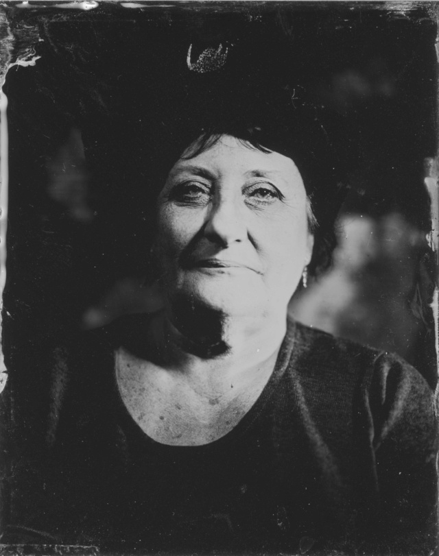

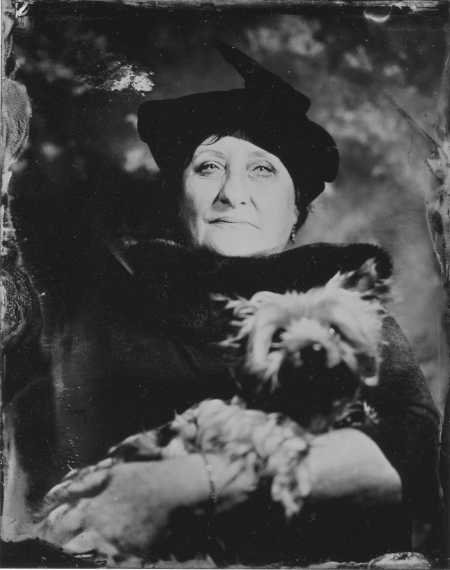

Bonjour, je viens de tester pour ma première cette méthode de développement, encore pas mal à approfondir, mais je trouve le scan des plaques pas à la hauteur de l'original qui rend mieux.
Une vidéo de la séance avec ma femme :mrgreen:

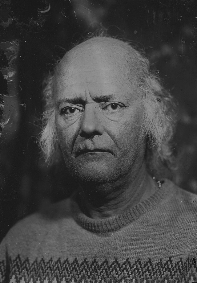

Je vous laisse juge, sur la photo de mon pote, la plaque a glissé sur mon gant d'où le merdier à gauche ... :tete:

Bravo !
Ce sont des débuts plutôt encourageants.

C'est chouette ! Et le "merdier" est finalement assez sympa : des volutes artistiques...

Et, comme le souligne laurent.c, le ratage à gauche vient pile-poil remplir une zone vide de l'image, faisant de cette photo la plus réussie de l'ensemble, à mon avis.
Je pense que si tu fais du collodion, ce n'est pas pour avoir des photos parfaites ou ressemblant à des filtres Insta. Ces petits accidents, c'est ce qui fait le charme des procédés anciens.

Pour moi les artéfacts de la première sont moins gênant que le flou de bougé du regard.

"Encourageant"? Moi je trouve ça excellent.

Pour le second test, il y a un flash et un temps de pose beaucoup plus rapide ( dur de faire poser le chien).
