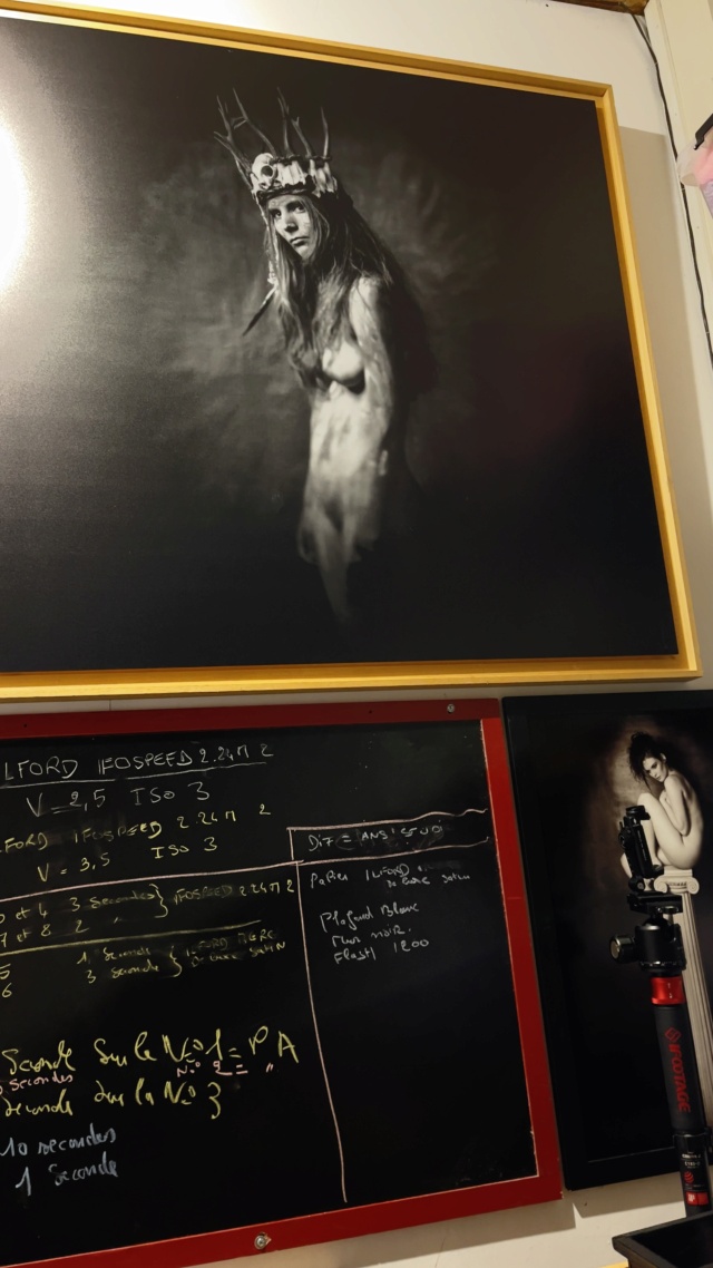

Du tirage 1x1m partant d'un néga papier 4x5", je voudrais voir comment tu fais...
voilà une photo en direct de là où je suis en train d'écrire, mais oui, je pourrais faire facilement du 2X2 voire plus, mais c'est chère :) comment je fais, je scanne mon papier 4X5, ensuite, tu obtiens une image qui dépasse le mètre. La photo que tu voies, j'ai utilisé le décentrement sur le corps pour le troubler.
Messages : 5118
Re: question sur le dévélopement
Chouette photo!
