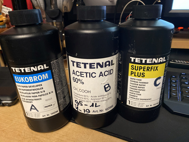

Bonjour, j'ai acheté comme vous voyez sur la photo du Rodinal en révélateur, du Acid en 60 % pour le Bain d'arrêt, et du Ilford rapid fixateur, ma question, je suis paumé dans les dosages, quelqu'un peu me dire pour chaque produit et pour un litre d'eau la quantité que je dois mettre en produit, j'ai acheté du Fomapan 100, et mes papiers sont du ILFORD Papier Multigrade V RC 8.9x12.7cm 100 Feuilles 25M Satin.J'avoue être un peu largué dans leurs explications sur les dosages et je ne voudrais pas faire de bêtise :(
MERCI pour votre aide

D'après ce que j'ai compris, tu demandes les dilutions pour le développement de papier.
Alors :
Rodinal : les doses 1+25 et 1+50 des notices sont pour les films. Pour le papier, tabler plutôt sur du 1+10 à 1+20.
En pratique pour du 1+10, en dépassant un peu le litre (c'est pas grave) : 100ml de Rodinal pour 1l d'eau.
Bain d'arrêt : là on s'en fiche un peu tant que c'est acide. Une rasade de vinaige ou d'acide dans 1l d'eau.
Fixateur : dilution 1+9 (papier RC) ou 1+4 (papier baryté).
Pour du 1+9 : 100ml de fixateur et compléter jusqu'à 1l (donc 900ml) avec de l'eau.
Pour du 1+4 : 200ml de fix + 800ml d'eau.
Avec du 1+10 en papier RC, plonger le papier 1 minute dans le bain.
Avec du 1+4 en papier RC, seulement 30 secondes.
Avec 1+4 en RC : les consignes varient, moi je fais 2 minutes pour être tranquille - et ensuite beaucoup laver.

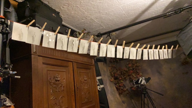

Bonjour, j'ai une question qui me turlupine, comme certain disent y'a pas de questions idiotes, seules les réponses peuvent l'être ... lol Alors voilà ce qui me chagrine, certains disent que le Rodinal concentré en 500 ml, on en a pour un sacré bout de temps ?, mais si à chaque utilisation, on doit le renouveler, ben ça va très vite, car pour du papier, c'est quasi 100ml de Rodinal pour un litre de développement, donc est-ce vrai qu'on ne peut pas faire deux dév avec ? et si oui, combien de papier, on peut développer ?
à l'époque mon révélateur que je prenais qui n'existe plus, je fessais facilement 6/7 shoots, d'une Vingtaine de papiers 4X5 sur plusieurs jours, voire mois et je n'ai jamais '' rencontrer de soucis et je peux vous avouer que je ne m'occupais même pas de la température :( pire, j'allumais direct la lumière une fois le papier trempé dans le "Fixateur" et j'ai toujours mes papiers qui n'ont pas bougé, (voire photos) ... Vous pouvez taper :) lol mais n'oublié pas que j'étais complétement autodidacte dans ce type d'activité.
Première image mes anciennes chimies, je pensais ne pas avoir de photo ... :) en deuxième photo mon petit espace de travail ... et en troisième photo, comme expliqué, voilà grosso-modo un shoot et, je pouvais en faire des dizaines sans changer quoique ce soit ? d'où mon étonnement actuel
Merci pour votre aide :)

Les révélateurs formulé pour le papier sont plus concentré et formulé pour être plus robuste que les révélateurs pour film comme le Rodinal.
Utiliser du Rodinal ça fonctionne mais il s'épuise plus vite que le Bromophen, ou d'autres révélateurs papier
Si vous voulez un ton chaud il faut choisir un révélateur Warmtone, pour un ton neutre il y a encore plus de choix.

Tu insistes avec le rodinal pour développement papier, mais selon moi, ça ne peut pas être généralisé.
Expérimentation, effet particulier, utilisation de fond de bidon :wink: Oui, mais ça s'arrête là.
Quelques tests : viewtopic.php?p=938428#p938428
La solution préparée s'épuise vite, son comportement varie et au final tu jettes beaucoup.
Un "vrai" révélateur papier permet de tirer 3m² de papier RC par litre de solution. Et se conserve bien sous réserve de bien chasser l'air.
Je vois sur ta photo plein de tirages grisouilles... Même au rodinal, ça doit sortir mieux.
Décris nous ton procédé :
Grade, méthode bouts d'essais, temps d'expo/diaph, temps dans révélateur, éclairage inactinique, etc.

Rémy_91 a écrit : lundi 18 novembre 2024 17:14 Grade, méthode bouts d'essais, temps d'expo/diaph, temps dans le révélateur, éclairage inactinique, etc.
Alors là, c'est le piège, moi, je n'ai jamais utilisé de bain à bonne température, de bouts d'essais. Mes temps d'expo, c'était f5,6 - 1/125 de mémoire, mais pas certain, car j'étais avec un Profoto 1200 WS à fond la gamelle et en plus des éclairages sur le fond style Dédolight etc, éclairage inactinique oui tu là voie sur la photo du studio que je viens de mettre, en dessous de la chimie à droite. Pour répondre à ta question temps dans le révélateur, c'était au visuel (au pif).
Ps: je précise que maintenant, je fais avec les temps qu'on me donne, et les conseils également, et on m'a dit plus haut que je pouvais pour du papier utiliser une dose de 100ml/Litre
Rémy_91 a écrit : lundi 18 novembre 2024 17:14 Tu insistes avec le rodinal pour développement papier
Heu ! ben non mais actuellement, je n'ai que ça pour mes essais, et on ne m'a pas dit "ne touche pas à ça petit con" ... lol
Rémy_91 a écrit : lundi 18 novembre 2024 17:14 La solution préparée s'épuise vite, son comportement varie et au final, tu jettes beaucoup.
Ok ! oui, je vois ça, donc je peux réutiliser le révélateur plusieurs fois malgré tout
