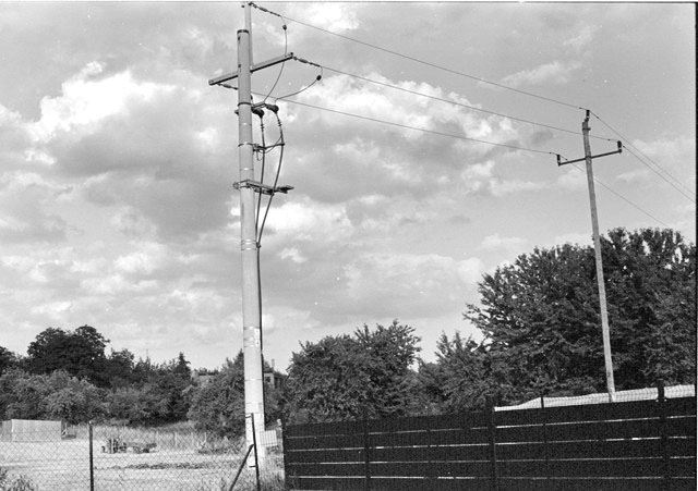

Jean-Claude, oui c'est nouveau comme révélateur !
Voici une photo. Ça manquait un un peu de contraste non..?
J'ai fait du d76 en 1-3. Le mélange était à 22 degrés donc j'ai mis ça pendant 11min. Retournement direct après fermeture pendant 10 secondes et pendant 10sec toutes les minutes.
Scan avec Plustek 8100 et vuescan.
Modifié en dernier par Remik le samedi 05 juillet 2025 12:10, modifié 1 fois.
Messages : 35450
Re: Je vais commencer a developper, vous m'aidez ?
C'est plus facile de devoir ajouter du contraste après au traitement numérique ou au labo argentique, l'inverse est pus difficile.
Un négatif complet et pas trop contrasté est mieux exploitable, le pire c'est la sous exposition ou le sous développement avec aucune information dans les zones sombres.

Du coup ce n'est pas si mal ?
Je vais scanner le reste tranquillement ce soir pour voir..

Salut ! bravo !
Oui, c'est une image facile à tirer.
Pour mieux juger, montre nous un tronçon du film, quelques vues avec les trous et les bords. Pris à l'arrache au téléphone, ca suffit.
Remik a écrit : samedi 05 juillet 2025 10:32 Merci !
Scan avec Plustek 8100 et vuescan en 3600dpi.
Il faut en discuter avec ton scanner! :D
Ca dépend un peu de lui... et des réglages lors de la saisie.
De manière générale, un scanner s'en sort mieux avec un négatif un peu léger (c'est même parfois surprenant ce qu'il peut sortir de zones qui semblent transparentes) mais il faut lui dire dans quel sens tu veux aller. Et ensuite, il y a les réglages ultérieurs sous photoshop (ou assimilés).
Ce que je vois me parait bien, pour un premier jet donc pas d'inquiétude.
Il faut aussi savoir qu'un développement à 1+3 semble toujours plus doux. La contrepartie est que tu pourras extraire plus facilement des détails dans des zones foncées (du négatif, et donc claires sur le tirage).
Bon, tu sembles bien parti.
Mieux comme ça? (sans finasser, juste réglages élémentaires!)

Remik
Messages : 33
Enregistré le : dimanche 15 juin 2025 18:50
Message par Remik »
Rémy_91 a écrit : samedi 05 juillet 2025 10:54 Salut ! bravo !
A bientôt !
Merci !
Voici :
Remik
Messages : 33
Message par Remik »
vdragon76 a écrit : samedi 05 juillet 2025 11:06 Il faut en discuter avec ton scanner! :D
Effectivement c'est mieux apres traitement, je vais les passer sous lightroom comme les numeriques, mais je me demandais si tout etait ok direct "en sortie de cuve" :mrgreen:

Tes négatifs ont l'air parfaits pour le scanner, un rien légers pour le tirage, mais tout à fait tirables.
Il faut TOUJOURS une post prod après le scanner, ne fut ce que pour renforcer un peu la netteté (c'est indispensable) et bamncer correctement la densité et le contraste.

vdragon76 a écrit : samedi 05 juillet 2025 12:37 Tes négatifs ont l'air parfaits pour le scanner, un rien légers pour le tirage, mais tout à fait tirables.
Merci :)
Que faire pour les rendre moins léger ? Passer en 1-1 sur le révélateur ?
Messages : 4981
Perso, je ne changerais rien: c'est bon comme ça.
Je prolongerais peut-être le révélateur d'une minute, mais ce n'est pas fondamental.
La règle veut qu'on soit capable de lire son journal à travers la partie la plus sombre... et là tu es bon. Si ton goût te porte à) un peu plus de contraste, fais donc ça.
