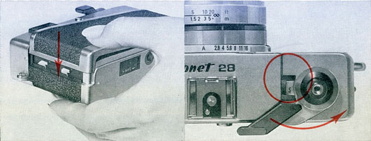

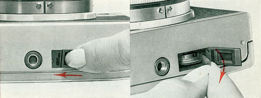

Mise en place et remplacement de la pile
Mise en place de la pile
Avant d'utiliser le New Canonet, le charger avec une pile au mercure (voir les possibilités de remplacement de la pile mercure).
Ouvrir le couvercle du logement de la pile au mercure en le tirant dans le sens de la flèche.
Présenter la pile comme l'indique l'illustration et l'insérer dans son logement. La pile ne peut être introduite que dans le bon sens.
Remplacement de la pile
Refermer le couvercle par simple pression.
  • La durée de la pile en utilisation normale est d'environ un an.
  • Il est conseillé de retirer la pile lorsque l'appareil n'est pas utilisé pendant un temps assez long.
Lors du remplacement de la pile au mercure, ouvrir le couvercle du logement de la pile et tirer sur la languette. La pile peut sortir alors facilement.

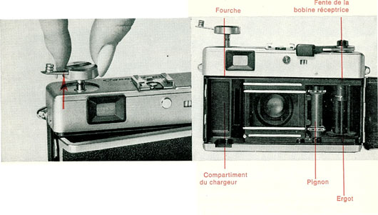

Chargement du film
Chargement du film
Le New Canonet accepte tous les chargeurs de films standard de 35 mm. Eviter toujours de charger l'appareil directement au soleil.
Soulever la manivelle de rebobinage du film et la tirer à fond vers le haut. Le couvercle se soulèvera légèrement.
Chargement du film
Ouvrir complètement le couvercle. Présenter la cartouche de film selon l'illustration et l'insérer dans son compartiment.
Repousser la manivelle de rebobinage sur sa position antérieure. La fourche de la manivelle se glissera dans l'axe creux du chargeur. Au cas où la manivelle ne reviendrait pas complètement, la faire tourner légèrement vers la gauche ou vers la droite.
Introduire l'extrémité du film dans la fente de la bobine réceptrice, sur une longueur d'environ deux perforations.
Chargement du film
Engager les perforations du film sur l'ergot de la bobine réceptrice du film.
Faire tourner le levier d'avancement du film et enrouler le film sur la bobine réceptrice, vérifier que les perforations du film soient engagées avec précision sur les dents du pignon d'entraînement.
Enroulement du film
Refermer le dos de l'appareil en appuyant sur le couvercle. Si le film est détendu, le chargeur se soulèvera et le couvercle ne pourra se fermer.
Enroulement du film
En faisant tourner le levier d'armement, le film avance d'une seule pose en armant l'obturateur. Le compteur d'images avance en même temps d'une unité.
