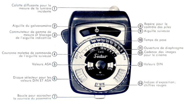

Réglage de la sensibilité du film
Tourner le disque sélecteur (6) par ses bossages de manoeuvre jusqu'à ce que le chiffre de sensibilité du film utilisé apparaisse sur l'échelle des sensibilités DIN (13) ou sur l'échelle ASA (5), en coïncidence avec le repère fixe de la fenêtre de lecture.

Pousser la calotte diffusante (1) à fond à gauche, ou vers la droite, jusqu'à encliquetage net. Le SIXTAR est prêt à fonctionner.

Placer la calotte diffusante (1) exactement au centre devant la fente de mesure. Le SIXTAR est prêt à fonctionner dès encliquetage.
A cette fin le posemètre sera dirigé vers l'appareil photographique, dans le sens de la flèche rouge de l'illustration.
La mesure
L'aiguille suiveuse (9) du SIXTAR est couplée mécaniquement au calculateur. Tournez la couronne moletée (4) afin que l'aiguille (3) du galvanomètre passe exactement par le centre de l'anneau blanc de l'aiguille suiveuse (9).
Lisez alors sur les échelles (10) et (11) une combinaison temps de pose/diaphragme appropriée.
L'indice d'exposition apparaîtra en chiffres rouges sur l'échelle (13). Pour le cinéma, le diaphragme à utiliser se lit vis-à-vis de la cadence de prise de vue (12).
La PLAGE ROUGE correspond à un «domaine interdit» ce qui veut dire que si l'aiguille se trouve dans cette zone, il convient d'enclencher l'autre gamme de mesure. C'est ainsi que si l'aiguille blanche de l'appareil de mesure se trouve dans le champ rouge de gauche, il faudra alors appuyer sur le commutateur (2) de gamme de mesure jusqu'à perception d'une nette résistance. Si toutefois, à l'occasion d'une nouvelle mesure, l'aiguille de l'appareil se trouve dans le champ rouge de droite, il faudra alors revenir à la gamme de mesure précédente, en relâchant simplement le commutateur (2).
Le BLOCAGE DE L'AIGUILLE en cas de lumière faible devient possible en appuyant d'abord sur le commutateur (2) de gamme de mesure, jusqu'à perception d'une nette résistance; laisser l'aiguille se stabiliser et continuer à appuyer. L'aiguille de l'appareil de mesure se trouvera alors bloquée, ce qui permet de régler l'aiguille suiveuse et de lire les valeurs indiquées.

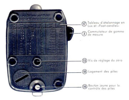

Piles
Les piles utilisées sont du type MALLORY PX 13 dont la vie utile dépend de la consommation de courant. Une longévité maximale d'environ une année est possible si on prend le soin de n'ouvrir l'étui tout-prêt du posemètre que lors des opérations de mesure.
Il convient de vérifier fréquemment la tension des piles. Leur rechange s'impose dès que l'aiguille du posemètre s'éloigne du repère jaune (8) lorsqu'on actionne le bouton-poussoir (16). En ce cas, ouvrir le logement des piles, par rotation à gauche, en appuyant légèrement. Vérifier les nouvelles piles en procédant comme indiqué plus haut.
Réglage du zéro
Le réglage du zéro de l'aiguille s'effectue en enlevant les piles. L'aiguille doit se trouver alors sur le bord gauche de la zone rouge. S'il n'en est pas ainsi, ramener l'aiguille du posemètre dans la position de zéro correcte en tournant la vis de réglage du zéro qui se trouve à la partie inférieure de l'appareil.
Valeurs d'étalonnage
Le tableau au dos du SIXTAR donne les valeurs arrondies en lux et en footcandle (ft-c) - 1 ft-c 10,76 lux qui correspondent à la lecture sur le cadran en cas de mesure de la lumière incidente.

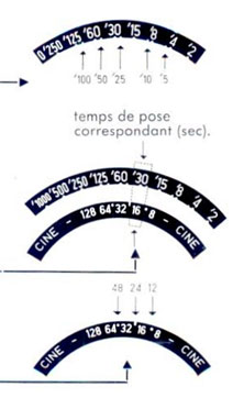

Indications pour la lecture
Les anciens temps de pose '2, '4, '8 ... représentent des fractions de seconde, c'est-à-dire 1/2, 1/4, 1/8 sec. etc. ...
Les chiffres sans autres indications, 1, 2, 4 etc. ... correspondent à des secondes.
1 m, 2 m, 4 m ... signifient, 1, 2, 4 ... minutes. 1 h, 2 h représentent 1 heure, 2 heures, etc. ...
Cadences cinématographiques. Veuillez noter que le temps de pose à 16 images sec. ne correspond pas toujours au 1/30 sec.

On peut contrôler soi-même le bon fonctionnement du SIXTAR en vérifiant la pile et en réglant le zéro.
