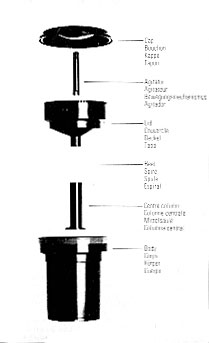

Ce mode d'emploi s'applique à tous les modèles de cuve de la série Super Système 4, pour le noir et blanc comme pour la couleur.
La cuve 135 contient une pellicule 135 ou 126. La cuve Universelle contient un film 135, 126, 127, 120 ou 220 mais, par addition d'une seconde spire, peut traiter simultanément deux pellicules 135 ou 126. Les cuves multi-spires contiennent plusieurs films comme suit:
Multi-Spire 3, trois pellicules 135 ou 126, ou deux pellicules 127, 120 ou 220.
Multi-Spire 5, cinq pellicules 135 ou 126, quatre pellicules 127 ou trois pellicules 120 ou 220.
Multi-Spire 8, huit pellicules 135 ou 126, six pellicules 127 ou cinq pellicules 120 ou 220.

Une fois le film enroulé, enfilez la ou les bobines à fond sur la colonne centrale noire puis placez le tout dans la cuve. Positionnez l'entonnoir sur la colonne centrale, laissez-le descendre en place puis tournez-le fermement dans le sens des aiguilles d'une montre jusqu'à ce que son déclic de blocage se fasse entendre. La cuve est maintenant entièrement étanche à la lumière et toutes les opérations de développement qui vont suivre peuvent être effectuées en plein jour.
