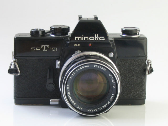

Appareil créé en 1965, et présenté par MINOLTA en avril 1966, le Minolta SRT-101 est un des appareils photo reflex les plus performants de l'époque avec son système CLC (compensation de contraste) et le couplage MC pour la mesure à pleine ouverture.
Pour la première fois, un reflex 24x36 grand public disposait de la mesure de l'exposition à pleine ouverture, en plus des fonctions « modernes » de l'époque : Obturateur de 1 sec au 1/1000e, miroir « éclair » à relevage manuel, baïonnette de grand diamètre, système de mesure CDS évolué bi-zone (CLC), verre de visée à microprismes, affichage de la vitesse sélectionnée dans le viseur, tout cela dans un joli boîtier aux lignes tendues.
Cet appareil presque parfait n'évoluera guère pendant sa longue vie : la firme d'Osaka de doublera en 1973 d'un Minolta SRT 303 (avec affichage du diaphragme dans le viseur et quelques améliorations mineures) puis avec des déclinaisons « bas de gamme » Minolta SRT 100, Minolta SRT 100b puis Minolta SRT 100x, allégées de certains perfectionnements.
Le Minolta SRT 100x figure toujours dans les catalogues en 1983, et dès 1978, Minolta avait vendu trois millions de SRT tous modèles confondus !
Plus de 17 ans d'existence pour ce reflex prouvent la grande maîtrise de Minolta dans sa conception, et l'excellente robustesse du boîtier tout métal, lourd mais fiable.

Minolta SRT 101Minolta SRT 101 (vue de dessus)Minolta SRT 101 (vue de dos)
