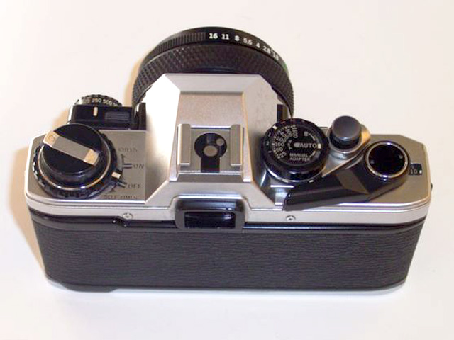

Sorti en 1979, l'Olympus OM-10 vient épauler les OM-1n et OM-2n. C'est un reflex automatique à priorité ouverture avec mesure de l'exposition sur le film et le premier rideau. Une particularité, le mode auto est débrayable à l'aide d'un accessoire qui se branche à gauche du prisme (appareil tenu en position de visée). Cet accessoire comporte une molette de sélection des vitesses, il faut pour sélectionner ce mode placer le curseur de la molette de correction d'exposition sur "manual".
Bridé dans sa version de base, l'Olympus OM-10 peut fonctionner en mode semi-auto avec un adaptateur vendu en option; motorisable, il constitue un excellent appareil pour débuter... et progresser.
Bien que légèrement plus grand que les autres boîtiers de la gamme, l'Olympus OM 10 tient bien en main. Comme de juste, cet appareil destiné aux amateurs sans soucis, ne possède pas de mise en mémoire, ni de vitesse disponible en l'absence de piles.
Olympus OM 10 (vue de face) Olympus OM 1 (vue de dessus)
L'Olympus OM-10 avait tenu le choc du test des 50000 déclenchements de chasseur d'images ! Avec quelques arrêts seulement, mais sans gravité, il était sorti grandi de cette épreuve et prouva qu'un appareil photo reflex bon marché pouvait aussi être fiable.
L'Olympus OM-10 est un appareil photo très agréable à utiliser et représente un bon point d'entrée à la gamme d'objectifs OM. Il a néanmoins deux inconvénients : il ne gère pas la mesure flash TTL Olympus et n'accepte pas les moteurs Olympus Winder 1 et Winder 2.
