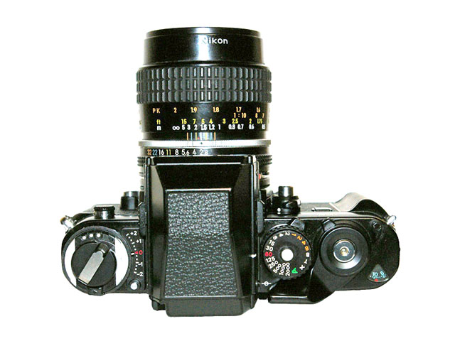

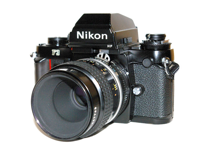

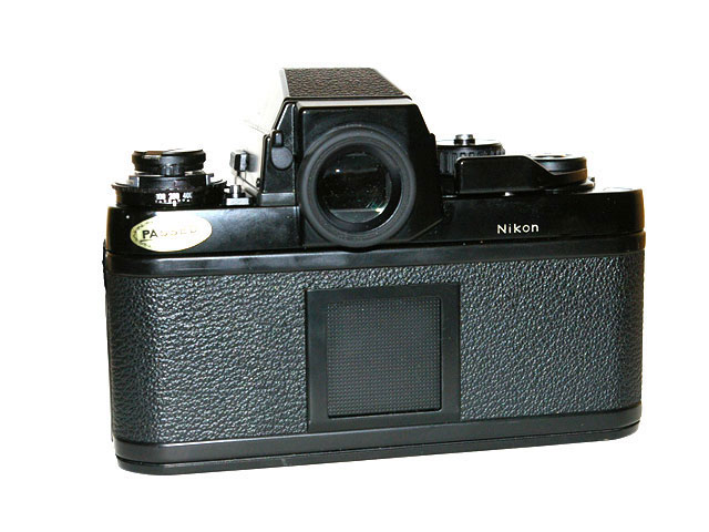

Nikon F3 (vue de face)Nikon F (vue de dos)Nikon F (vue de dessus)
